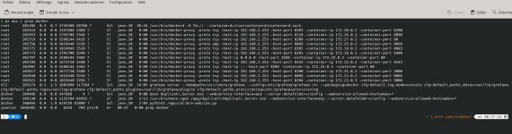

Tu as déjà installé Docker dans une VM ? Je l'aurais fais dans un container LXC pour ma part ; cela prend moins de ressource qu'une VM et c'est plus rapide a lancer.
Maintenant que tu as ta VM avec Docker, colle y dedans tout tes containers Dockers : Portainer, swag, Wireguard... Il n'y pas d’intérêt de refaire une install de docker dans un autre containeurs LXC ou une VM pour isoler les services; a part peut être regroupé tout ce qui est accessible de l 'exterieur derrière Swag (wireguard... ) et de faire une 2eme VM (ou LXC) pour le reste des services Docker 'only LAN'.
Pour Portainer il faut l'installer en 'root' (sinon il aurait fallu installer docker en mode 'rootless'). Pour les autres containeurs tu peux créer un utilisateur dédié 'docker' pour les lancer avec cet utilisateur quand cela est possible (dépend des images docker).
Chez moi, pas beaucoup passe avec l'utilisateur 'docker', certaines ont besoins d’être lancer en 'root' :
Et sinon il est possible aussi de lancer une image docker directement dans un container LXC sans installer Docker :D (mais cela reste du bidouillage) Et après tu peux arrêter et relancer ton containeur Docker directement depuis l'interface de Proxmox (tu configure ton containeur Docker via le fichier de configuration du containeur LXC).
