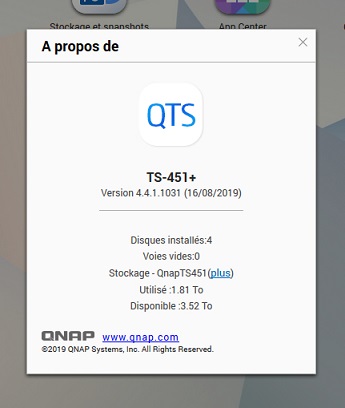

J'ai mis à jour mon firmware QTS 4.3.6.0993 vers 4.4.1.1031 et depuis je n'arrive plus à accéder au dossier multimedia par ma tv via ce serveur DLNA. Est-ce dû à cette màj ?
Le serveur multimédia DLNA est bien activé ainsi que Multimedia Console. Ai-je oublié quelque chose ?
