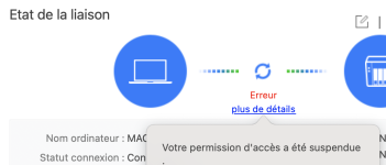

La synchronisation avec Qsync ne se fait plus depuis quelques temps en raison du problème suivant "Votre permission d'accès a été suspendue".
Ce problème est survenu alors que je n'ai fait aucun changement dans les paramètres du NAS.

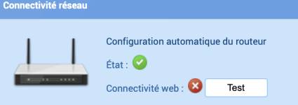

En complément, la connectivité web dans la partie "MyQnapCloud" est en échec (sauf que lorsque je clique sur la croix rouge pour voir le détail de l'échec, il y a une croix verte sur les ports que j'utilise.

Essaye de mettre le job en pause, et de relancer dans Qsync
pour la connectivité Web si tu es sous QTS 5 et que qufirewall est installé et que tu as sélectionné uniquement la France dans le GeoIP des connexion autorisé, le NAS ne peux pas communiqué avec les API des serveurs myqnapcloud, du coup la connectivité Web apparait en erreur bien que tout fonctionne

J'ai tenté de mettre en pause et de relancer et ça ne fonctionne toujours pas :/
Je pense qu'il faudrait déjà s'assurer que le Nas est accésible depuis l'extérieur avec ton adresse myqnapcloud.com ( peut s'effectuer en partage de connexion 4G)

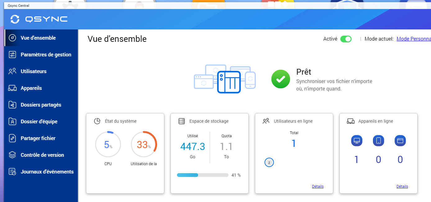

Pour ma part je n'ai pas activer les dossiers d'acceuil et la syncro s'effectue en local . Pour moi le pb se situe soit dans la config de l'appli sur le Nas soit dans le client installé sur le Mac ( et là je ne pourrais pas t'aider )
sur le Nas j'ai ceci
