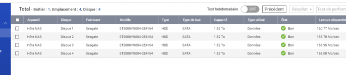

J'ai également fait un test de performance des disques et là je trouve une grosse différence sur 2 disques par rapport a ce que le disque annonce +- 210 Mo/s et les tests que j'ai pu lire monte même jusque 240 Mo/s.
J'ai fait le test en réseau en 1Gbe , je n'atteint pas plus de 70 Mo/s et en 2,5Gbe je ne dépasse pas les 95-100.

Vu l image que j ai mis sur le test de perf Qnap (ptet pas le plus fiable mais la diff est notable)
Je dirais un problème de disque ou de contrôleur du NAS.
Un disque affiche une vitesse normale rapport aux données constructeur
Je n'avais jamais remarquer cet écran de test des disques . Effectivement la différence est incompréhensible entre les 2 premiers et le 3°
Chez moi cela est cohérent .
j'ignore comment sont fait ces tests ; car les mesures éffectués avec le gestionnaire des taches Windows ou avec Nastester me donne des résultats
d'environ 280 mo/s
