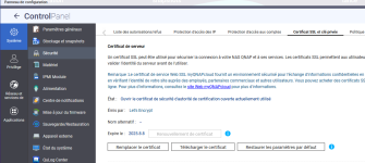

Pour les domaines perso, c'est via le panneau de configuration :
Il faut reconnaître que la gestion des certificats SSL pour un nom de domaine autre que myqnapcloud n'est pas des plus simple . Ce n'est pas nouveau .
J'ai fini par trouver une astuce pas très conventionnel dont je ne désire pas faire état , et qui fonctionne avec un nom de domaine pris chez OVH .
