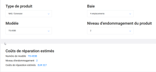

Alors il n'y a pas grand chose à faire malheureusement. Si tu fait un ticket au support QNAP il te proposeront probablement un devis de réparation.
