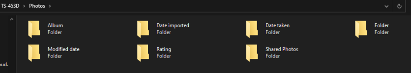

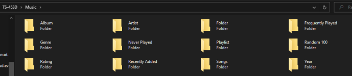

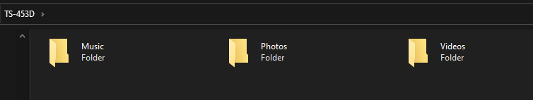

Salut @PhildeB
Pour moi n'y a pas grand chose a faire, car cela est propre a l'implémentation de DLNA
En fait le DNLA fonctionne comme ceci , 3 dossiers de médias possible :
Music / Photos / Videos
et dans chaque dossier, tu trouvera un dossier qui représente la méthodes de classement :
Pour video :
Pour Music :
Et pour Photos :
C'est d'ailleurs ce qu'on retrouve dans Media Streaming Addons :
La solution serait de faire que si un seul choix est coché alors il deviens le dossier "/root" du dossier de médias en question ( pas sur que je sois compréhensible pour le coup ni même possible ) :
Donc en gros si un seul dossier il se fusionne avec le dossier principale pour donner :
Photos(Repertoire) -> Photos_1
.......................................... -> Photos_2
.......................................... -> Photos_3
Mais je suis pas fan de cela car si pour x raison on souhaite ensuite afficher par exemple aussi les éléments "Albums", cela casse alors tous les anciens liens qui aurai pu être fait avant.
Photos/Photos_1 devenant Photos/Repertoire/Photos_1
