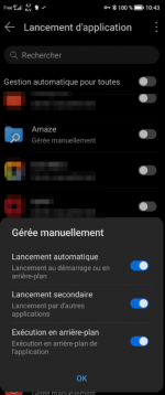

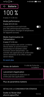

Souvent ce genre de soucis est lié aux optimisation de batterie d'Android. C'est quoi come téléphone ?
Regarde dans les paramètres, si tu nas pas des menu comme "Batterie" "Optimisation" ou "Arriere Plan" , et de désactivé l'optimisation de batterie, enxemple sur mon Honor :
