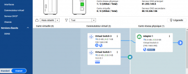

Container_Station est déclaré sur le Switch 1 et le Switch 1 est non connecté ? ??
C'est peut-être le problème

ici je supprimerai ton virtual switch ça sert a linker par exemple des VM , ou container LXC ...
Je m'absente pour qq jours et je ne veux pas faire de modifications qui risquent de rendre mon NAS inaccessible.
Sur le switch 3 il y a du trafic montant et descendant .
Sur le switch 1 que se passe-t'il si je le relie à adaptateur 1 ? container station sera relié à Internet ?
