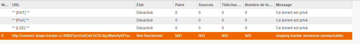

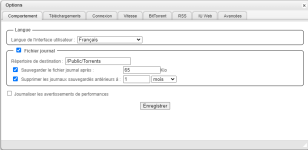

Quelques screen peut etre ? Tu as une erreur particulière ? Comment est installé qBitorrent ?
A savoir qu'un port fermé n'empeche pas de DL
Merci pour ton aide.... Quelques captures d'écran
Par défaut:
Quand je vois unreacheable cela me fait penser a un probleme de connectivité effectivement.
Peut etre un probleme de DNS ?

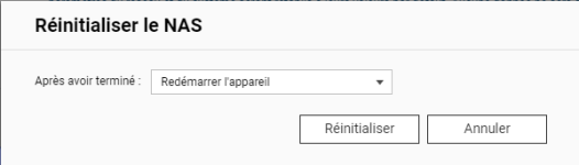

Ben... Installé via le repo. puis réglages divers (mes captures d'écran) et NAT sur le port d'écoute 46932. Testé avec https://yuip.org/fr/port-check Heuu... Je n'ai pas encore configuré myqnapcloud comme la dernière fois ou j'étais au même point... Je n'ai rien touché depuis... J'ai même reinialisé mon nas au cas ou...

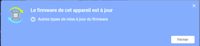

Tout est ok dans la configuration réseau du NAS ? Pas de probleme de connectivité ? Par exemple si tu recharger les maj firmware, et autre pas de probleme ?
Normalement oui

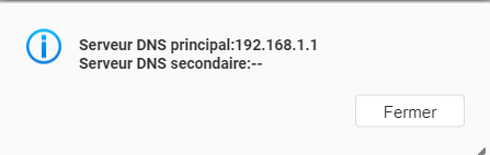

STP Comment faire sous un NAS QNAP un ipconfig/all ???
Sur ma BOX (en 192.168.1.1) :
Je viens de modifier en manuel mon adressage DNS...A voir....

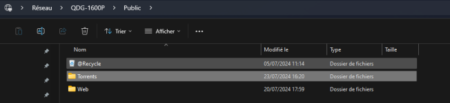

Houston...Ya un problème Windows ok
et dans file station ya plus de volume...
Après redémarrage :
mais le partage de fichier fonctionne (???)
