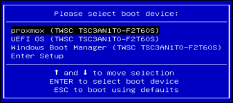

Donc lors de l'installation de Proxmox, un dualboot a été créé, avec Grub 2.
Jusque-là ok. Je peux choisir quel OS lancer quand je suis devant la machine. Proxmox étant l'OS de démarrage par défaut.

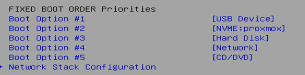

J'aimerais pouvoir depuis l'un des OS, paramétrer le bootloader pour qu'il redémarre sur l'autre OS.
Exemple :
Le pc à démarrer sur Proxmox, et je voudrais qu'il redémarre au prochain boot sur Windows 10 plutôt que proxmox.
Ou bien quand je suis sous windows, si il devient l'OS par défaut, je voudrais le repasser sur Proxmox.
