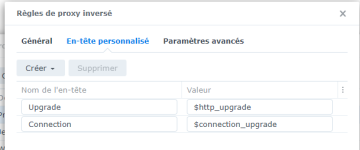

J'ai eu exactement le même souci avec le reverse proxy du synology.
Comme l'a dit EVOTk, il faut rajouter les Websocket dans les paramètres.

J'utilise Nginx Proxy Manager et en effet en activant "Websocket Support" pour le sous domaine concerné, cela fonctionne bien maintenant.
Merci à vous deux.
