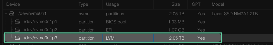

Du coup, comment réduire la taille de la partition /dev/nvme0n1p3 ? Et créer une autre partition /dev/nvme0n1p4 que je formatterais en exFAT pour que ma VM windows et la LMDE se la partage.

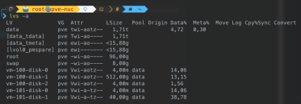

Hello @EVOTk
la VM 100 est la VM Windows, et la VM 101 est la VM LMDE.
J'ai un disque sata connecté (le /dev/sda) et un disque USB connecté (le /dev/sdb).
Et avant que tu demandes, voilà le résultat de la commande lslbk :

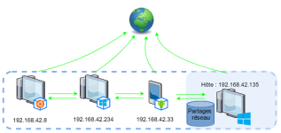

Si tu installes et configures sur ton NUC Proxmox des serveurs NFS ou SMB et dans tes VMs LMDE/WIN leurs correspondants clients, des dossiers définis sur ton disque NVMe / partition LVM ne pourraient pas être partagés via ces protocoles ?
Je pense alors qu'il faut prévoir une config réseau adéquate, de telle sorte que les machines puissent causer avec leur hôte (éventuellement entre elles, et peut-être quelles puissent être atteignables et/ou sortir aussi sur le LAN/WAN selon tes besoins.
Un truc comme çà, où ce n'est pas du partage de disque mais du partage réseau:
Ça pourrait le faire ? :unsure:
Bonsoir rodrigue,
Sans doute que oui, moyennant la configuration de proxmox dans ce sens...
J'imagine que dédier des disques aux VM et/ou CT doit être possible depuis l'interface web ?
Bonjour @Neo974,
:eek: Le piège.... ch'sais pu !
Sans doute un schéma récupéré sur le web, et «adapté» (ajout Partage réseau).
Mais je suis infoutu de le retrouver ! Désolé :(
