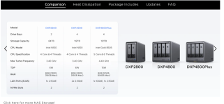

j'ai pris aussi un DXP4800 Plus, comme indiqué par @Neo974 .
ci dessous , vous avez deja les elements de réponses aussi sur le lien https://nas.ugreen.com/products/ugreen-nasync-dxp4800-plus-nas-storage?from=mega-menu
regarder aussi ici si vous voulez, mais ne prenez pas peur non plus , sur mon estimation j'avais chargé la mule , en estimation.
ceci étant ma config définitive je suis un peu en dessous, même si j'ai plutot laissé la mule chargé, un peu moins mais tout de meme.
