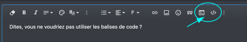

Dites, vous ne voudriez pas utiliser les balises de code ?
Et mettre de l'indentation dans vos codes ? Ce n'est pas facile à lire sinon... 😅
PS : il existe des plugins pour les éditeurs pour formatter le code comme il faut ^^
Pour si peu de lignes, non. J'aide simplement Chavaquis qui pose une question.
Ça coûte pourtant pas grand chose en temps de passer par la balise et ça aide à la lisibilité et visibilité.
Sans parler que c’est en police type terminal donc pas d’ambiguïté de caractères.
