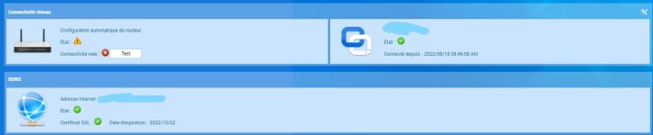

Je viens vers vous car depuis mon retour de vacance j'ai un soucis avec la connexion qnap box sfr
Ca fait plus d un an que j'ai mon nas et tous se passe super bien mais je ne comprends pas pourquoi depuis deux jour impossible d'établir la connexion avec ma box sfr
En fait en interne c'est a dire connexion via internet c'est bon via le pc c'est bon en local aucun soucis même regarder plus depuis chez mon voisin ca fonctionne
Mais pour ce qui est du ftp la j'ai un soucis mon voisin par exemple qui ne peux plus se connecter via fizilla
Il m'affiche ce problème photo ci joint
Ma box à bien upnp ouvert sur le ipv6
Merci pour vos retours en espérant trouvé la solution
    74.5 KB · Affichages: 10
Pour pouvoir utiliser le FTP il faux installé l'appli : QuFTP dispo dans l'AppCenter . Eviter d'utiliser l'Upnp mais faire les redirections de ports dans la Box . Perso j'ai abandonner le FTP je préfère passer par Qfile via un navigateur avec l'adresse : xxx.myqnapcloud.com/filestation
merci pour ton retour
mais quand tu dois partager plusieurs dossiers à plusieurs personnes le ftp reste le plus rapide non ?
Après tout est déjà installé et tout fonctionné depuis un an environ mais la je ne comprends pas pourquoi après mon retour de vacance il en fait plus la liaison
