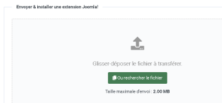

J'ai déployé un joomla dans un docker , et je souhaiterai mettre en place une extension qui dépasse la taille des uploads possible.
Pour augmenter la taille des uploads , j'ai rajouté dans le variable d'environnement de mon containair JOOMLA
En l'état cela ne fonctionne pas.
Avez vous une idée sur ce qui ne va pas ?

Tu devrais essayer de surcharger la configuration, par exemple créé un fichier : z-upload.ini avec dedans :
PHP:
; Maximum allowed size for uploaded files.
; http://php.net/upload-max-filesize
upload_max_filesize = 100M
; Maximum number of files that can be uploaded via a single request
max_file_uploads = 20
et donc ton conteneur, tu rajoute un lien vers ce fichier dans la section volume :

J'ai suivi ton conseil , mais ce la ne fonctionne pas , je pense que le fichier z-upload.ini n'est pas pris en compte malgrés sa déclaration dans le container.
une autre idée?
