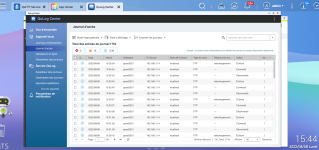

En effet, l’installateur de "cinégo" m'a demandé les ID et MDP d'un compte "invité" et lorsque le film arrive, je vois sur les logs du NAS que le compte "guest2021" (notre compte invité) se connecte et commence l'écriture sur le serveur. Mais au bout soit de quelques secondes, soit de quelques dizaine de minutes, l'utilisateur est déconnecté. Et la copie ne redémarre pas.

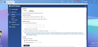

J'ai bien compris que la copie se faisait via FTP. J'ai donc enlevé les limitations concernant les transferts FTP (en utilisant QuFTP service) mais ça n'a rien changé.

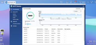

Je ne suis pas sur que ça vienne du QNAP. Ca vient peut être du logiciel Cinégo. Mais quelque chose me dit que ça vient du serveur car je trouve ça bizarre qu'on soit connecté, puis déconnecté, connecté puis déconnecté, etc ...
Je vous mets plein d'image en pièce jointe. La pièce jointe 1 est assez révélatrice de ce phénomène de "connexion / déconnexion".
