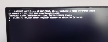

Pour mon prochain nas actuellement en phase de tests et découverte , j'utilise une carte mère d'un ancien PC soit une carte asus M2N-sli-deluxe . A charque démarrage, on remarque a l'ecran que l' ACPI pose soucis . J'ai regardé dans le bios mais l'option est semble t'il grisé, donc a priori , on ne peut la désactiver . Peut-on régler le soucis autrement ?
Merci de vos réponses
Il faudrait je fasse une photo de l'ecran pour avoir le message précis, je vais essayer de voir cela . Sinon, cette erreur a t'elle un impacte important sur le fonctionnement de Omv ?
voici une photo ( désolé pour le leger flou, j'ai bougé :D ) de l'erreur au redémarrage

Si dans les paramètres de BIOS tu as "XHCI Handoff" essaye de la placer sur "Enable"
Non, je n'ai pas ce paramètre, c'est un bios assez basique comme on faisait avant :D
