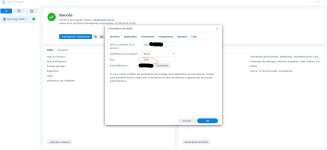

Bonjour à tous, j'ai besoin de votre aide pour comprendre où se situe le problème avec Hyper Backup nouvel version .
J'ai mis à jour mes deux NAS (domicile et travail) vers DSM 7.2. Nas1 domicile fais une sauvegarde vers Nas2 au travail.
Le problème est que mon Hyper Backup ver. 4.0.0-3312 ne se connecter plus sur Nas2 distant, j'ai constamment une erreur lorsque j'essaie de me connecter, même après avoir réinstallé et configuré correctement DSM.
Hyper Backup vault Installé également sur le serveur de réception de la sauvegarde.
Si j'essaie un test avec Rsync, tout fonctionne correctement. Ensuite, j'ai essayé de tester avec mon ancien NAS maison, où j'ai encore DSM 7.1, pour le connecter au NAS2 distant au travail avec DSM 7.2 et là ça fonctionne, mais ça ne fonctionne pas entre DSM 7.2 et 7.2.
Est-ce que je fais une erreur quelque part ? Je ne comprends plus rien.

  • Screenshot2023-06-04at10-35-42Garaza-10-SynologyDiskStation.png.5cb42191545ac63cfc98bdb2dbdd9f1d.png
    57.1 KB · Affichages: 15

Bonjour, ça vient d'un autre forum où quelqu'un a posé le même problème que moi il a écrit a support Synology.
Réponse du support technique:
Il s'agit d'un comportement attendu depuis la nouvelle mise à jour.
La seule solution connue pour remédier à cette situation est d'ouvrir le port 5000 ou 5001. Vous pouvez également établir une connexion entre les deux périphériques NAS via un VPN. Cependant, veuillez noter que la mise en place d'une connexion VPN nécessite une configuration supplémentaire et peut impliquer l'ouverture de ports spécifiques en fonction du protocole VPN choisi.
Une autre option à envisager est de changer le port DSM pour un numéro différent, tel que 9876, et d'ouvrir ce port à la place. Cette approche permet d'éviter d'ouvrir le port par défaut (5001) tout en maintenant la communication nécessaire pour Hyper Backup.
Je pensais que je faisais une erreur quelque part, au final, je ne comprends pas pourquoi ils l'ont changé, peut-être pour plus de sécurité :unsure:

Idem j'ai eu le même problème pour créer une nouvelle sauvegarde à distance (nom de domaine + port) sur un NAS Synology sur un autre site. Pour les sauvegardes déjà mise en place, pas de problème, le problème vient bien de la "connexion" sur Hyper Backup.
Comme énoncé dans le retour du support Synology (plus haut), j'ai ouvert, sur le NAS distant, le port 5000 (DSM) en plus du port 6281 (box et routeur), pas besoin de certificat !
Bien sur le port 5000 est personnalisé chez moi et sera désactivé une fois la connexion établi avec le NAS distant.
