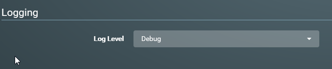

Pour avoir des logs plus complet, dans Settings > General passe en Debug
Ensuite, lance un recherche monitored sur une serie, attends qu'elle soit finie et partage les logs ( que tu trouvera dans System > Logs Files )
