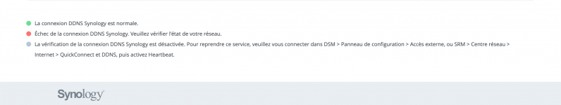

De plus sur mon espace perso chez synology, j'ai ce message (voir ci-dessous).
je suis leur indication, mais je ne trouve pas " Heartbeat" auriez-vous un conseil à ce sujet ? merci de votre aide

Concernant l'activation de " Heartbeat" , quelqu'un aurait-il une idée ? Merci encore
