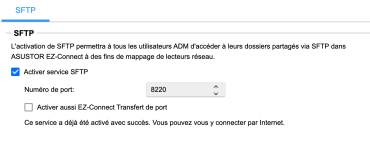

- La connection en SFTP fonctionne, mais je suis en lecture seule, je ne peux pas créer de dossier ou uploader de fichier.
- Je n'arrive pas à établir de connection FTPS.
Sur la config :
- le serveur FTP est activé sur l'ADM, avec le port 7520 comme conseillé plus haut.
- le SFTP est activé sur l'ADM avec le port 8220 comme conseillé plus haut.

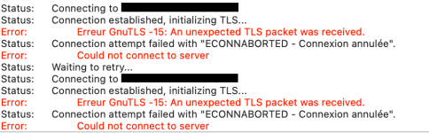

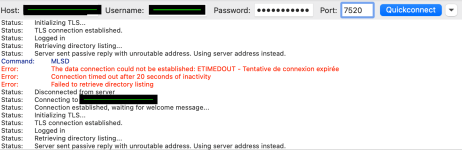

En IP directe, la connection se fait mais échoue quelques lignes plus bas.
En DDNS, j'ai un autre type d'erreur 'GNU TLS -15"
Sur Cyberduck en FTPS, j'ai le login successfull, mais ensuite un timeout et échec.
Sur le routeur connecté au NAS chez mon ami, j'ai ouvert les ports : 8151 / 8150 (pour l'ADM) / 7520 pour FTPS / 8220 pour SFTP / 55536 pour Filezilla mais je pense que c'est finalement inutile.
Malgré tout ça je suis toujours bloqué :'(
Dans ce cas je pense à un pb de droit . Normalement pour un utilisateur donné tu dois choisir : lecture seule / lecture-écriture / Pas d'accès ; Ce réglage doit se faire au niveau des dossiers partagé dans ADM.
Il est inutile d'ouvrir tout les services , il faut choisir. FTP ou SFTP . Donc tu ne doit ouvrir que le port que tu as besoin .
