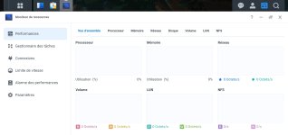

Bref, j'accède tout de même à mon nas et tout à l'air de fonctionner puis je m'aperçois que ce n'est pas le cas du moniteur de ressources qui reste étrangement à 0 sur l'utilisation du CPU et de la RAM au niveau du Widget.
Lorsque je clique sur l'application du même nom, seul l'onglet "performances" oú est indiqué les informations du CPU/RAM/reseau/volume/lun/nfs reste au point mort (voir la capture d'écran). Les autres onglets affichent bien les informations.

Première chose à faire c'est de t'assurer que tu as bien une sauvegarde de tes données.
Ensuite, je dirais de redémarrer proprement le NAS.

@Neo974 : oui, oui, j'ai redémarré (plusieurs fois) sans succès. Il y a eu plusieurs utilisateurs dans mon cas, il y a 10 ans..., mais c'était un problème connu et une MAJ l'a corrigé. C'est pour ça que je suis passé manuellement sur l'update 3 mais j'imagine qu'il faille une MAJ plus conséquente pour que cela corrige des erreurs du système.

J’ai essayé de le faire. Après avoir tout restaurer (sans perte de donnée), le monitor a marché 1h … après un reboot c’est revenu comme avant … sûrement un problème dans mes données. A l’occasion je sauvegarderai tout, je purgerai les disques et je ferai un clean install car ça m’embête
Je n ai pas eu besoin de faire un hard reset, j'ai donc pu garder toutes mes données et heureusement... bon courage.
Perso,j'avais écumé internet à la recherche de solution mais aucune d'elle n'a fonctionné.
Ah si, tu peux toujours attendre une MAJ majeure, ça pourrait corriger cette erreur mais combien de temps d'attente ?...
