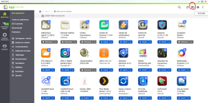

Salut, sur mes nas il se lance automatiquement, tu dois avoir un .sh dans /share/CACHEDEV1_DATA/.qpkg/JDownloader2/JDownloader2.sh qui te permet de l'ajouter en cron en éditant le fichier /etc/config/crontab
As tu pensé à l'activer dans l'app center après avoir tapé ta commande jd2 une fois configuré ? Sinon il ne se lancera pas de lui même
(vu tes screens commences par cela en cliquant sur démarrer dans l'app center et un reboot, cela résoudra ton problème de lancement normalement)
Effectivement tu as raison après l'installation je ne l'avais pas activé dans l'app center, je vais faire le test mais j'ai toujours mon problème aléatoire où mon NAS ne redémarre pas correctement systématiquement :
C'est vraiment pénible il faut que je m'y reprenne à 3/4 fois pour qu'il finisse par démarer et être accessible...
Bref il commence à me casser les pieds (pour rester poli)
Pour cela tu devrais retourner sur ton sujet initial puisque celui-ci traite du problème de jdownloader.
Quand tu faisais jd2 tu lançais une initialisation (et un seul lancement). Si tu ne l'avais pas activé par la suite dans app center qts considérais que ce package n'était pas à lancé au boot. D'où le fait qu'il faille après jd2 le passer en démarrer à mon sens.
