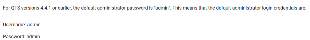

Salut
Tu parle du compte admin par défaut ?
Il s'agit du pseudo admin
Le mot de passe c'est l'adresse mac1 de ton nas, en majuscule et sans caractères spéciaux, ni espace

Logiquement qfinder detecte automatiquement l'adresse ip de ton nas, ya pas de création de compte à ce niveau là.
@philty92 as tu déjà des données sur le NAS ?
Je pense que le mieux serait de réinitialiser le NAS.
Tu nous as pas précisé le NAS et la version de l'os.
Si tu veux réinitialiser le mot de passe, il suffit d'appuyer 3 secondes sur le bouton reset. ( tu entendra un bip)
Salut
oui merci,mais ils me demande après quand je clic sur connection mon nom d'utilisateur ainssi un mot de passe.
Q finder te sert juste à trouver ton NAS.
Ensuite il faut que tu te connecte à l'interface Web de ton NAS.
