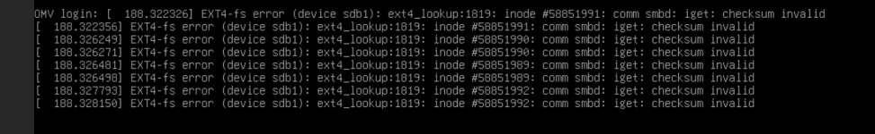

A partir de là, en voulant démarrer la VM OpenMediaVault, j’ai commencé à avoir des messages d’erreurs de ce type (photo de la console de la VM):

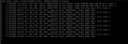

Après quelques manips avec l’aide de chatGPT, dont le fait d’enlever définitivement la prise connectée, j’ai eu aussi cela :
Après avoir lancé, entre autre, la commande « fsck.ext4 -f -y /dev/sda1 » (donnée par chatGPT), il s’est avéré que quelques fichiers photos étaient incriminés.
Je les ai supprimées puis ai redémarré plusieurs fois la VM ensuite. Il n’y avait plus de messages d’erreurs et tout fonctionnait correctement (lecture/écriture sur le NAS)
Aujourd’hui, en redémarrant la VM (j’éteins complètement le mini-PC lorsque je n’ai pas besoin de sauvegarder), j’ai vu dans le boot d’OMV qu’il y avait deux erreurs « I/O error » mais c’est allé trop vite et je n’ai pas pu les analyser. J’ai éteint puis redémarré la VM et plus d’erreurs.

Dans le même temps, en retournant sur la console de la VM d'OMV, j'ai vu ceci :
Un nouveau message d'erreur donc.
