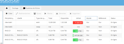

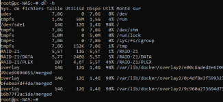

J'ai fait qq recherches, si j'ai bien compris, cela pourrai venir de ma racine qui est trop chargé ?!
j'ai fait une commande ssh : df -h
    20.9 KB · Affichages: 7
Comment avez vous monté les volumes ?
Pouvez screen également
Effectivement pas beaucoup de place a la racine, il faudrait chercher pourquoi !

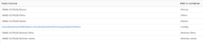

L'OS est sur une clé USB et j'avais monté mon volume RAID-Z1 avec ZFS.
    26.9 KB · Affichages: 4
Le problème est ici, le dossier config n'est pas monté sur votre volume.
Il a donc crée automatiquement un volume sur la partition ou docker est installé, votre clé USB.
2 solutions ,
1: soit vous arrêter le conteneur , rajouter un montage pour /config et relancer le conteneur ensuite le volume créer automatiquement sera supprimable pour récupérer l'espace par contre cela vous demandera de re-creer tout votre configuration plex car tout les réglages seront perdu !
2 il faut extraire la config actuelle dans un dossier, puis remonter ce nouveau dossier .
Pour cette deuxième technique il faut que je regarde mes notes car c'est quelques chose que je ne fait jamais et de tête je ne serai pas vous guider

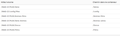

Dans ce cas, comme pour vos dossiers /Docus /Films , ... que vous avez intégrer dans le conteneur, vous devez inclure un dossier /config
Nickel, j'ai recréé un chemin pour /config , relancé le container , configuré plex et tout fonctionne, même le fichier récalcitrant du départ :D
Et sans action particulière ma racine est passé de 90 à 44% d'utilisation.
Ca fait plaisir, merci pour votre aide :)
Edit : cela m'a même permis d'avoir des animes qui ne s'affichés pas jusqu'à présent (y)
