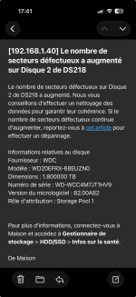

Synology Problème de groupe de stockage dégradé mais disque dur sain

Je reviens à nouveau car j’ai donc commandé et reçu mon nouveau disque. Je m’apprêtais à le changer quand soudain j’eus la question suivante :
Une fois le disque changé, comment être sur que les sauvegardes suivantes se feront bien du disque 1 (le sain) vers le disque 2 (le nouveau) et non l’inverse ? (Car si c’est l’inverse je perds tout…)
Sauf erreur de ma part, la procédure est la suivante :
Tu arrêtes ton Nas et change le disque défectueux
Tu rallumes ton Nas et te reconnecte
Tu vas sur le panneau de conf du stockage et enclenche la procédure de reconstitution du RAID.
