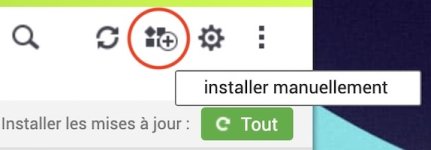

Au choix, tu as plusieurs choix. Tu peux dans un premier temps configurer un store alternatif (exemple ici). Cela demande un peu de configuration, mais c'est à la portée de tout le monde.
Sinon, l'alternative est de télécharger et installer manuellement une application pour ton NAS (extension .qpkg). Il faut pour cela aller dans l'App Center, puis tu cliques en haut à droite sur installer manuellement.
Merci beaucoup cela m'aidera pour la suite mais en fait sur la page regarde il y a un accès au paramètres et il fallait cocher l'option dts tout simplement encore merci
Ah bah ça c'est une excellente nouvelle. J'avoue que je ne l'ai pas utilisé depuis des années. Pour moi, le Dolby et DTS avait disparu de chez QNAP.
