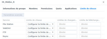

Voici qq pistes à checker sur le DS720+
  • As tu paramétré une limite de vitesse au groupe de sécurité auquel appartient ton utilisateur ? (cf : ceux de ton users) (Démarrer > Panneau de configuration >Utilisateurs et groupes)
  • As tu paramétré une limite de vitesse à ton utilisateur ? (Démarrer > Panneau de configuration >Utilisateurs et groupes)

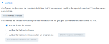

  • As tu paramétré une limite de vitesse au service FTP ? Démarrer > Panneau de configuration >Service de fichiers >Onglet FTP 2025-02-10 08_03_28-Window.png
  • As tu paramétré une limite de vitesse au service FTP ? Démarrer > Panneau de configuration >Service de fichiers >Onglet FTP Voir la pièce jointe 15015
