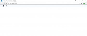

Depuis que j'ai fais la dernière mise a jour DSM 6.1.4-15217 (coïncidence?), je veux me connecter à mon serveur via un PC sous Windows 10 avec Firefox, donc j'arrive bien sur la page de connexion, je rentre mes identifiants et la j'ai une page blanche qui apparait avec une barre en haut ou se trouve seulement deux petit onglets "options et recherche" je ne peut rien faire avec ces onglets.
j'ai deux ordinateur à la maison et il se passe la même chose, j'ai aussi essayer d'autre navigateur sans succès.

Par contre je n’arrive toujours pas à me connecter en HTTP l'écran est toujours blanc.
Y a t'il une explication à ce problème??
je n'avais pas essayé donc je viens de le rebooter à l'instant .
Toujours pareil j'ai un écran blanc. :( :(

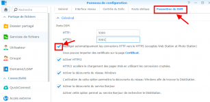

la case http vers https est cochee ? si oui... decoche la dans un premier temps.
la mention 5000 et 5001 sont spoecifiée ?
essaye de les modifier en mettant 5050 et 5051 par exemple et reessaye en http
La case HTTP vers HTTPS n'était pas cochée.
Les mentions 5000 et 5001 était bien spécifié.
J'ai essayer de changer en mettant 5050 et 5051 mais le résultat reste le même.

je viens d'essayer avec Firefox et Internet Explorer, même résultat j'ai toujours la même page qui s'affiche :( :(
