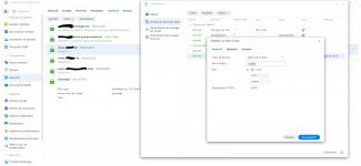

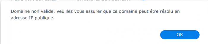

J'ai de petit souci avec les certificats et Web Station.
Impossible de créé un nouveau certificat pour d'autre nom de domaine que celui du Nas.
Le DNS pointe sur l'adresse DDNS xxxx.synology.me
Avez-vous une idée ?
Merci ! :)

On peux tout à fais créer un certificat pour un autre nom de domaine que celui du NAS et même avoir deux certificats différent pour 2 noms de domaine différent. Au vu de ta capture d'écran j'ai l'impression que ton nom de domaine ne pointe pas vers ton NAS
Il faut t'assurer que les noms de domaine pointent bien vers le NAS dans : panneau de configuration / Accés externe / DDNS
Pour pouvoir t'aider il faudrait préciser ou sont enrégister tes noms de domaine :
nom de domaine 1 : xxx.synology.me et nom de domaine 2 enrégistrer chez OVH; Ionos ; autres ?

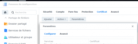

As-tu bien configurer les certificats en fonction des noms de domaine ?Capture.PNG
oui !

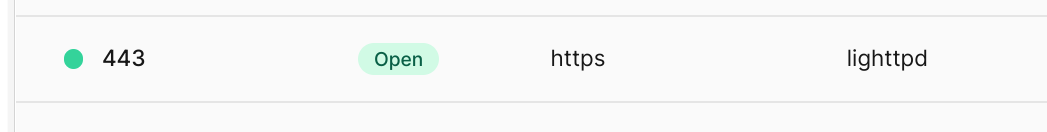

Je viens de faire un scan port depuis l'extérieur, et voici ce que je trouve : 443 ouverts via le programme " lighttpd "
Donc mon routeur...
Ce qui est étrange, c'est qu'il y a que le NAS qui est en DMZ dessus, aucun autres ports ouvert pour d'autre ip.

Salut à tous,
Pour des raisons de sécurité, il est très fortement déconseillé de laisser son NAS en DMZ sur la box. 😱😱
Et donc ouvrir chaque ports manuellement ? C'est un peu bête vu que j'utilise déjà le part-feu de DSM ?
Quel est le mieux à faire ? Ceci ressouderait le souci ?
