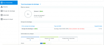

Bonjour je suis un jeune possesseur d'un synology DS 418 avec 2 DD WD 8To RED.
J'avoue que je n'ai pas pris le temps de farfouiller partout sur le forum et je m'en excuse par avance car je suppose que je suis pas le seul à avoir été confronté à ce problème.
Cependant après des recherches sur le net je n'ai rien trouvé.
J'essaie de tout installer depuis hier mais je rencontre un problème sur la création de mon 2ème groupe de stockage correspondant à mon 2ème DD.
Je vous joins ces quelques photos qui sont représentatives de mon système.
Lorsque je tente la création j'ai un message d'erreur qui me mets : "System failed to create [Volume 2](Device Type is [SHR]) with disk [Drive 2]."
Est-ce un problème qui vient du NAS? Du DD?
Je vous remercie grandement par avance de viens vouloir éclairer ma lanterne afin que je cesse l'arrachage des mes cheveux... qui ne sont déjà plus nombreux.

On dirait que le disque a un soucis, arrive tu as consulter son rapport details smart et posté les imprim ecran ici ?
Gestionnaires de Stockage > HDD, tu selectionne le HDD que tu souhaite inspecter
Puis > Infos sur la santé > SMART et en bas de page > Détails

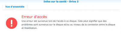

Je ne peux pas le brancher sur autre chose que le NAS puisque je n'ai qu'un pc portable.
Quand j'essaie de faire le test smart via le NAS j'ai le message "Erreur d'accès du drive 2" présenté sur la 2ème photo que j'ai posté. Et quand je change de rack, c'est pareil, je n'arrive pas à accéder au DD ou au rapport SMART.
Je suppose donc que le soucis doit venir du DD.
Je vais donc le renvoyer et voir si le soucis persiste avec un nouveau.
Jugez-vous bonne mon analyse?
En tout cas merci pour la rapidité des réponses.
Pour moi, le DD a un soucis effectivement.
Il est peu probable que 2 baie du NAS est un probleme.
Pour etre sur a 100%, il faudrai soit :
- placer un disque sain ( meme ancien ) dans la baie qui pose soucis, si ok, alors on peu en déduire que l'autre disque n'est pas bon.
ou
- Brancher le disque en USB avec un adaptateur, ou en SATA sur un PC, et voir si l’accès fonctionne, et s'il possible de tester le disque avec l'utilitaire du constructeur ou au moins récupérer les info SMART.
Mais effectivement, rien que sur votre première image, le Température : Chargement .. et Nombre de secteur défectueux, sont signe que le NAS n'arrive pas a communiquer avec le disque ! Ce qui n'est pas bon signe sur l'état du disque.
