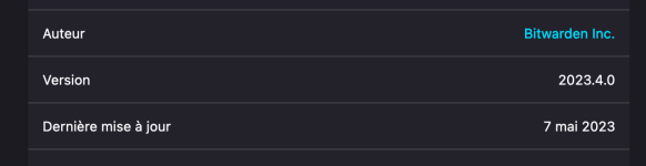

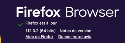

Pourtant, c'est bien là.
J'ai installé fraichement Firefox puis l'extension bitwarden :
Si tu n'as pas ça, c'est que tu n'as pas la bonne extension...

@MilesTEG1, en effet je n'avais pas la bonne extension. J'ai pris celle qui se trouve sur le site de Firefox pourtant. Quand on passe par le site de Bitwarden pour la télécharger on a la bonne version alors qu'on repasse par le site de Firefox.
