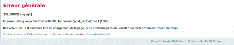

Hello, je tente de te répondre, mais j'ai cette erreur (que j'ai souvent) :
    17.3 KB · Affichages: 866
J'arrive toujours pas à poster mon message. Au cas ou, voici le message que j'ai :
Erreur générale
SQL ERROR [ mysqli ]
Incorrect string value: '\xF0\x9F\x98\x8A' for column 'post_text' at row 1 [1366]
Une erreur SQL est survenue lors du chargement de la page. Si ce problème persiste, veuillez contacter l’administrateur du forum.
