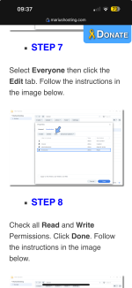

Heuuu en regardant ton deuxième lien je vois qui te fait mettre « tout le monde » en lecture écriture sur le dossier :
C’est franchement pas conseillé !

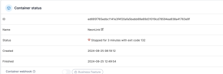

Mon, conteneur NeonLink (mais pareil avec les autres tests) s'arrête tout seul au bout de quelques secondes:
Il n'y a que Portainer qui fonctionne bien...
A chaque fois j'ai cela:
Une idée svp ?
Donc c'est qu'il ne fonctionne pas - pas besoin d'ouvrir le navigateur ...
Quand tu développes ta pile dans Portainer, est ce qu'il est indiqué (en haut à droite de la page) - "que ta pile s'est déployée avec succès" ?
Est-ce que les volumes indiqués (volume 1 sur le script) sur le tuto - correspondent aux tiens (par ex pour moi, docker est installé sur le volume3 donc je dois adapter en fonction) ?
Tu es en DSM 7.1.1 - Sur certains modèles de NAS Syno (anciens ou sérieJ par ex) - certaines piles Docker se développent mal ou pas du tout ou s'arrêtent comme dans ton cas -> J'ai suivi il y a un an sur un Forum un "cas" similaire" au tien (la pile démarrait et s'arrêtait au bout de 15 secondes) sur un modèle J.

Alors oui, quand NeonLink a été créé, en haut à droite j'ai bien eu un message vert comme quoi c'était bien déployé.
Par contre quand je regarge à l'intérieur j'ai ça en statut:
Mon problème ne vient pas Neonlink.
C'est juste que Docker ne marche pas.
Oui je suis en DSM 7.1.1-xxx Update 6.
Je ne sais pas si c'est un modèle J, mais c'est Intel Atom D2700.
