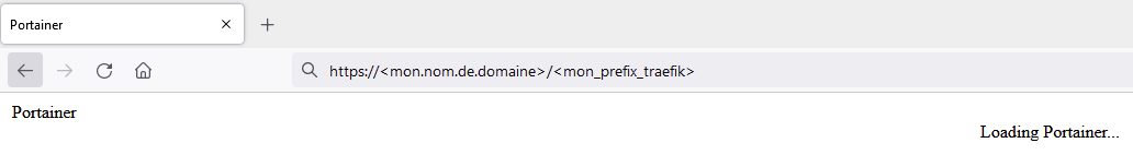

Cependant, ça ne fait aucune erreur mais le navigateur reste bloqué sur la vue ci-dessous.
La trace laissée en log dans Traefik au chargement de la page :
Traefik | <IP gateway> - - [09/Oct/2021:09:39:25 +0000] "GET /portasus HTTP/2.0" 200 23180 "-" "-" 138 "<mon_nom_de_service_docker>@docker" "http://<IP_Du_NAS>:19900" 3ms
Donc un code retour 200, ce qui semble OK.
Sur 198000 : le navigateur retourne : Not found
Sur 19943 : le navigateur retourne : Client sent an HTTP request to an HTTPS server.

1 - Pourquoi le navigateur n'affiche pas la mire de connexion à Portainer lorsque la requête vient d'Internet via Traefik ?

1 - réponse => "https://<mon.nom.de.deomaine>/<prefix_traefik>/#!
Il suffit d'ajouter /#! en bout de lien dans le HTML pour que ça passe. Demain la VM va pouvoir être décommissionnée et le NAS optimisé.
