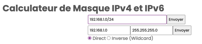

Tu peux laisser comme ça et faire avec ce que je viens de décrire, ou bien mettre toute la plage d'IP possible pour ton LAN : 192.168.1.1 à 192.168.1.254.
Tu peux choisir de configurer une plage d'IP de puis la première vers la dernière, mais aussi via les masques de sous-réseau, et là, c'est : 192.168.1.0 avec comme masque 255.255.255.0

Pourquoi 192.168.1.0? Et pas 1 à la fin ? J'ai eu mal à saisir le masque de sous réseau n'est pas demandé non ? Si je change la plage d'ip uniquement.?

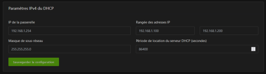

Autre question, pour NextDNS, c'est l'adresse 1 ou 2 du serveur DNS (y'en a 2 dans "Installation"..) qu'il faut mettre dans DHCP dans serveur DNS 2 ou 3 ?
Vu qu'en 1 j'ai AdGuard Home ?
Ou bien je met l'IP liée... ?
J'ai beaucoup de mal à comprendre... ça va être en conflit tous ces serveurs DNS ou pas ?
j'ai retiré les chiffres qui me semble confidentiels...
Dans AdGuard Home (l'interfac "Paramètres DHCP") en sélectionnant eth0 et l'IP du NAS....
à quoi ça correspond ?
