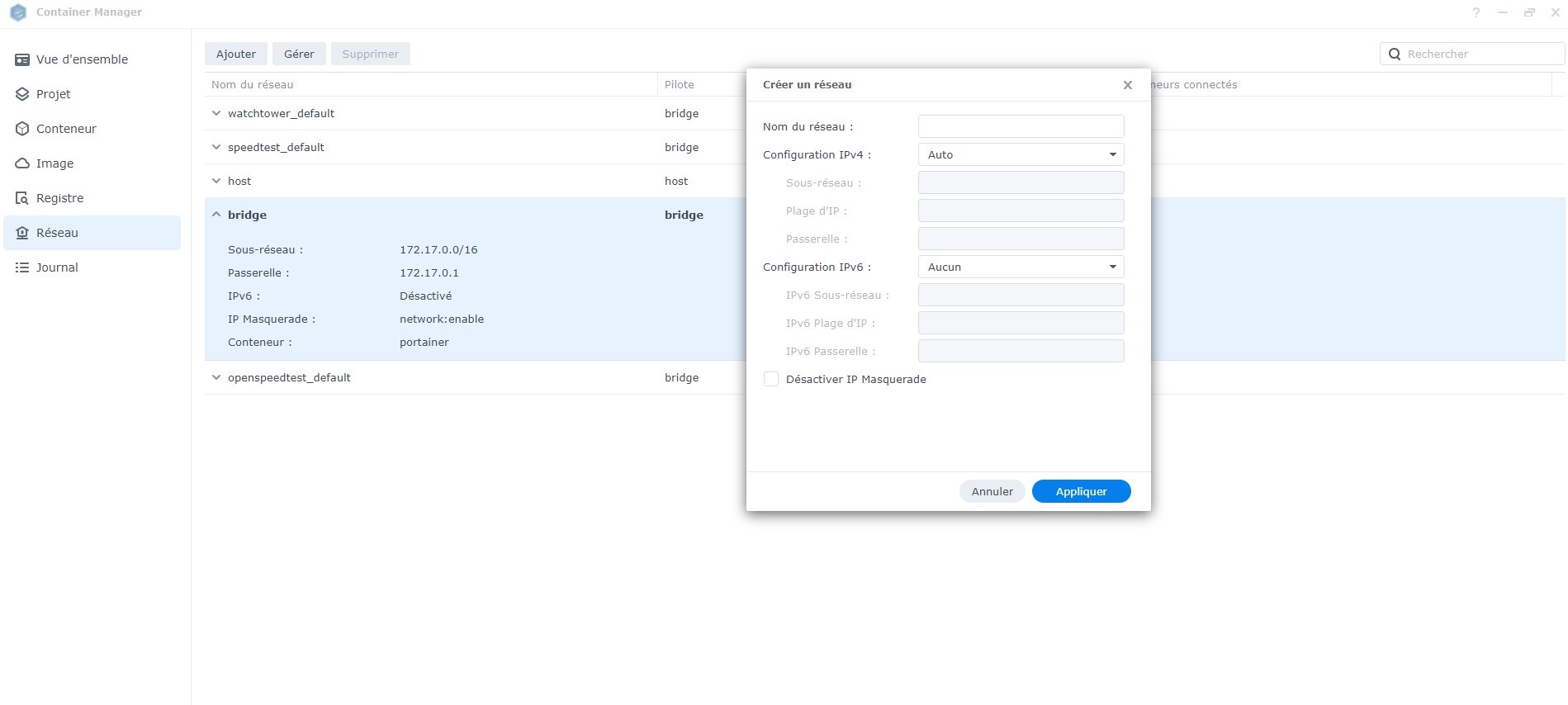

J’ai 30 bridge et 1 host après ça j’ai ce type de message si j’en rajoute un de plus.
Si c'est toujours comme sur DSM6, un bridge créer automatiquement via Docker DSM va se prendre une grosse plage d'adresse IP ( un gros "masque" ) et donc tu arrive vite a saturation.
Vérifie les masques de tes bridges.
comment tu définis son IP et sous réseau?

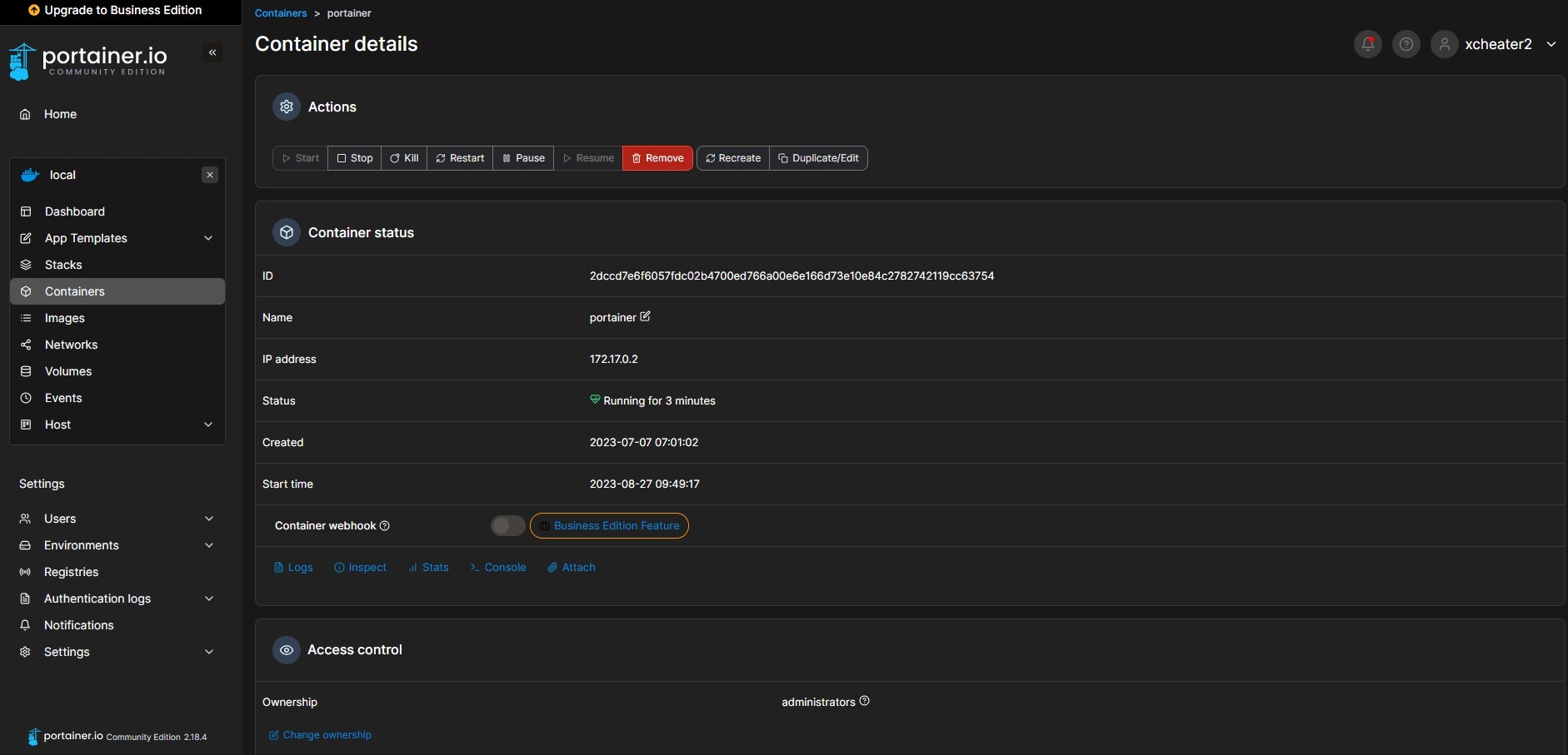

de quel ip tu parle de ceci :
ou de celle-ci
vérifie aussi qu'il n'y ait pas les même ports ouvert sur différents container, je commencerais par là
édit : pour la saturation, tu ne sera pas saturé avant au moins 255 réseau créé, donc de ce côté, je ne pense pas que le problème viennent de là, mais pense plutôt à réunir tes réseau et supprimer ceux qui ne servent pas

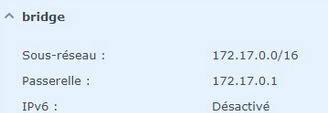

Oui :
Ici on voit que tu as un bridge avec un masque en /16
Cela veut dire, que sur ce bridge, tu peux avoir des conteneurs avec l'ip de 172.17.0.1 a 172.17.255.254
Mais cela veut dire aussi que toutes ses IPs ne sont pas utilisable pour créer un autre bridge :)
Personnellement, je créer mes bridge avec un masque en /24, cela donne 254 possibilités d'ip dans un bridge, largement suffisant.
