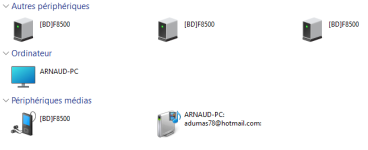

Jusque récemment, le NAS apparaissait sur cet appareil comme une ressource externe, à l'image de ce que j'avais moi via le PC en ayant activé la découverte réseau. Mais depuis peu, ça ne se passe plus comme ça. En effet, sur le PC, le NAS n'apparaît plus dans la partie réseau mais je peux encore le joindre via \\DISKSTATION. En revanche, sur l'enregistreur Samsung, il n'apparaît plus du tout. Le fait que deux appareils distincts soient impactés simultanément me laisse penser que ça vient bien du NAS et pas d'un paramètre Windows quelconque.
Il se trouve qu'il y a eu deux événements quasi simultanés qui me perdent aussi un peu dans ma quête d'une solution. D'une part, il y a eu un changement de box (Livebox 4 -> SFR Box 7) suite au passage à la fibre et d'autre part, il y a eu une mise à jour du DSM vers la version 6.2.4-25556 Update 8. Je n'utilise pas le NAS tous les jours, que ce soit via le PC ou via l'enregistreur numérique donc il s'est passé plusieurs jours entre les deux événements mentionnés et le moment où je me suis rendu compte des dysfonctionnements.
Avec quelques recherches mais avec mes connaissances limitées sur le sujet, je suppose que ça tient à un paramétrage dans ma nouvelle box, probablement des histoires d'IPv4-IPv6 mais j'avoue que c'est un peu du chinois pour moi.
Alors je ne sais pas si ça peut aider également mais, visuellement, parmi les choses qui ont changé, aussi bien sur le PC que sur l'enregistreur numérique, il y a cet icone avec l'adresse mail qui apparaît désormais alors que ça n'apparaissait pas auparavant. Tout l'inverse de l'icone du Diskstation.

l'enregistreur numérique apparait bien comme Périphérique média (photo post #1 ) Tu devrais le retrouver dans les paramètres réseau de ta Box et je le placerait également en IP_Fixe . J'irais également vérifier qu'il apparait bien dans la liste des périphériques du serveur multimédia

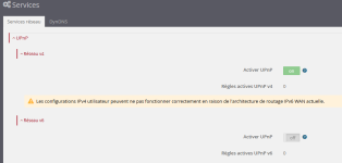

Quand je vois ce genre de message dans l'administration de la box, j'imagine qu'il doit y avoir un truc à faire :
Je vois que tu es en IP WAN partagée. :(
Je ne peux pas l’affirmer à 100 % dans ton cas précisément, mais cela pourrait être la source du problème. (Même si en théorie, cela ne devrait pas impacter le fonctionnement en réseau local) ==> Il est possible que l’UPnP soit affecté par cette configuration, mais je ne suis pas chez SFR, donc difficile pour moi de confirmer ce point avec certitude.
Les experts SFR (de ce forum) seront plus à même de te dire si le fait d’être en IP partagée peut poser un souci dans ton cas spécifique.
Quoi qu’il en soit, pour un accès à ton NAS depuis l’extérieur (même si ce n’est pas l’objectif immédiat, ni même de ta demande initilae), il faudra demander à SFR une IP "Full Stack" afin qu’il soit réellement accessible depuis Internet
Sur ton Nas : Panneau de configuration -> Interface réseau -> mettre le LAN ou le Bond en DHCP
Sur la box : active le UPnP en IPv6 tu sembles être en CGNAT -> Ip partagé

Sur la box, j'ai activé UPnP en IPv6 puis redémarré la box

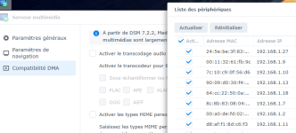

Apparement le souci de @archeo est dans le fait que l'appareil est bien présent sur le réseau -> identifié en DNLA comme "ARNAUD" en serveur multimédia. Donc à ce niveau tout semble bon ;)
En revanche, depuis le changement de Box (et sans doute passée en CGNAT) - le réseau local n'est plus reconnu "traditionnellement" via des ipv4 (type 192.168.1.88:5000 par ex). Et que ton NAS est accessible en \\DISKSTATION (mais pas reconnu directement dans Win) - en revanche tu dois pouvoir le mettre en raccouci dans ton "Explorateur de Fichiers".
