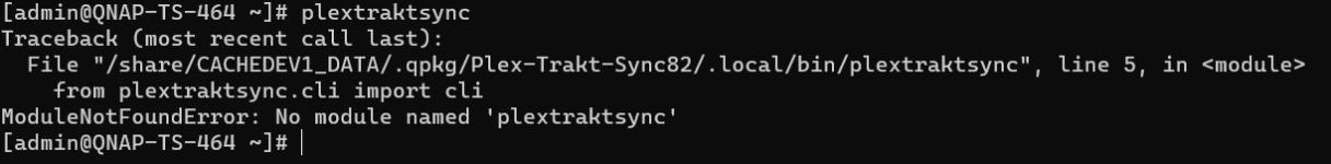

Je viens d'installer l'appli mais impossible de la lancer en ssh
./plextraktsync
Traceback (most recent call last):
File "/share/CACHEDEV1_DATA/.qpkg/Plex-Trakt-Sync82/.local/bin/./plextraktsync", line 5, in <module>
from plextraktsync.cli import cli
ModuleNotFoundError: No module named 'plextraktsync'
En version python je suis a la 3.10 si ca as de l'influence. Et j'ai bien apache 8.2.
entware installé ? (peut créer des comportement aléatoire)
sinon essaye de réinstaller la version apache82 8211, il y a eut des modifs, aucun soucis ici sur plusieurs machine
Je n'utilise pas entware.

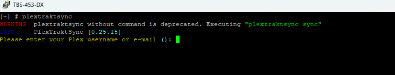

Effectivement c'etait bien le paquet Apache 82 qui etait pas a jour. Je pensais que ca se mettait a jour tout seul.
Maintenant ca fonctionne.
