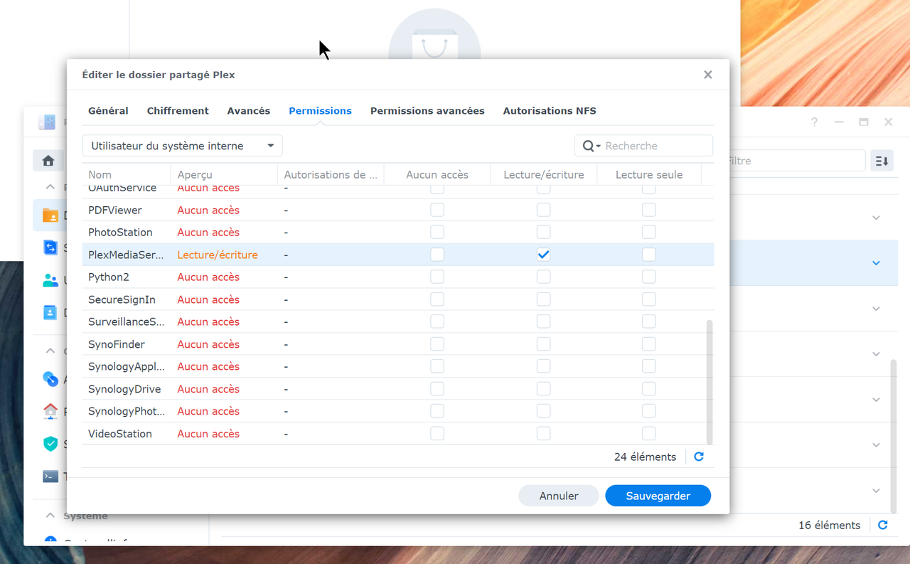

Bonjour, je viens d'installer dsm 7 mais plex marche plus, il me demande des autorisations que j'ai faite (je pense) alors pourquoi sa marche pas ?
Avez vous bien coché la case "Appliquer ... " dit dans la ligne explicative a l'étape 9 ?
Il faut bien ensuite laisse le temps a DSM d'appliquer les nouvelles permissions.
Pour ma part j'ai été obligé d'intervenir sur le pare feu pour remettre PLEX en fonction.

Moi pour ma part je ne comprends pas je n'ai pas la colonne Personnalisée sur le dossier Plex. Quelqu'un a t'il se soucis ? Ou ai-je loupé un truc... Pour les autres dossiers je suis bien en capacité de changer les permissions pour mettre le contrôle total. Mais pas celui-ci :(
Pour ceux qui auraient le même soucis que moi, j'ai réussi à le régler en renommant mon dossier partagé Plex en PlexOld puis recréé un dossier nommé Plex sur lequel j'ai pu effectuer les modifications pour l'utilisateur PlexMediaServer auquel j'ai préalablement copié l'ensemble de l'ancien dossier dans celui ci. Je n'ai pas trouvé d'autre solution. En tout cas j'ai mis faire la migration ouff !

Effectivement c'etait bien cela, j'ai du appliquer les même droit au folder partagé "Video" (ou sont tous mes films)
OK maintenant
Bon... J'ai trouvé comment faire...
Il faut convertir votre dossier partagé en "Windows ACL".
Aller dans la liste des dossiers partagés puis selectionné le dossier en question "plex" puis dans le menu en haut, il faut cliquer sur le bouton "action" et selectionner "Convertir en windows ACL".
La convertion d'un dossier en windows ACL nous permet de pouvoir gerer les droits utilisateurs avec une granularité plus fine. Vous decriez ensuite voir appraitre la colonne "personnaliser" ou "custom" en anglais dans la l'administration des droits.
Guillaume
Je confirme qu'il faut bien accorder les droits en lecture-écriture aux dossiers "Plex" et "Vidéo" (dossier où sont mes films et séries) pour le "System internal user".
Cela a fonctionné pour moi !

Depuis l'installation de DSM 7 le 11/08 et la réinstallation de Plex j'avais le même problème : fichiers affichés mais indisponibles et plus aucune mise à jour de la base de données.
Après lecture du forum, je suis allé vérifier les permissions pour chaque dossier partagé et ai constaté que "aucun accès" était mentionné pour PlexMediaServer comme utilisateur du système interne.
J'ai mis à jour toutes les permissions requises, les nouveaux fichiers s'affichent bien et tout est désormais disponible.
J'espère que cela pourra en aider certains.

Bonjour a tous,
après avoir pas mal galéré sur ce sujet, et échangé avec le service technique de Syno, ma partition était en ext3 ... et oui j'ai un syno depuis plus de 15 ans ... j'ai toujours évolué et même change de nas mais voila ext3 ne permet pas ce genre de gestion de permission.
j'ai du réinstaller de 0 mon DSM et créer un nouveau système de fichier et de partition, j'ai opté pour le btrfs plutôt que EXT4. Il a fallut au préalable sauvegarder mes fichiers sur un autre disque 7To a transférer en usb3 ... c'est quand même long.
Bref j'ai maintenant acces au fameux parametre "Convertir en windows ACL" ...
en esperant que cela puisse vous aider pour ceux qui seraient dans mon cas ...
