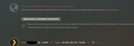

Sur plex

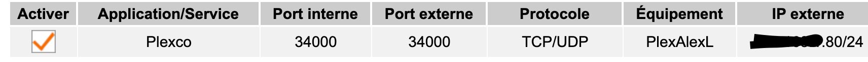

la connexion entre public et internet ne ce fait pas . pourtant sur ma livebox j'ai fais sa :
J'ai aussi essayer port interne : 32400 port externe 32401 ip externe : XXX.XXX.X.50( @ NAS Direct) et 32400 port externe 32401 ip externe : XXX.XXX.X.80 ( @IP fixe Plex, en changeant le port externe.. mais rien ni fais..)

J'ai donc déclarer dans la partie NAT/PAT : mon @IP FIXE de mon plug-in Plex à savoir : XXX.XXX.X.80 avec port interne 3400 et externe 34000 en Both.

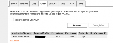

J'ai aussi désactivé le UPnP sur la box ou il y avait ( vu sur un forum ) :
Mais après réactivation la ligne ne revient pas ( à l'heure ou j'écris ce texte, je n'ai pas reboot la machine. peut-être reviendra t-elle après)...

Dans la partie NAT/PAT : Port interne : 34000 / Port externe : 34000/ Protocole TCP/UDP / IP externe : (@ip fixe Plex) XXX.XXX.X.80/24
UPnP désactivé ( à activé ? )
Dois-je mettre mon @IP FIXE de mon NAS a la place de celle de mon plug dans IP externe ?
La partie NAT/PAT est-ce la bonne ouverture de port ? le bon endroit sur ma box .. ? J'espère avoir été le plus précis possible..

Edit : Après le reboot la ligne UPnP n'est pas revenue.
j'ai effectué un test, sur un autre poste portable connecter via un partage de connexion 4G donc hors réseau, je me suis rendu sur le site de plex, connexion avec compte google autorisé, j'ai ajouté une video et la video est apparue, test effectué avec 2 vidéos.
Test effectué sur un smartphone en 4G sur l'application Plex: OK cela ajoute bien les vidéos .... Je ne comprends pas...
