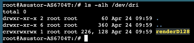

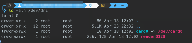

Sur le NAS :
Dans le conteneur :
J'ai recréer le conteneur au-cas où, mais même topo...

      - /dev/dri/card0:/dev/dri/card0
En modifiant les permission (chmod 777) de /dev/card0 (car le /dev/dri/card0 sur le NAS est un lien vers /dev/card0) Ça ne fonctionne pas mieux. Toujours pas de transcode HW...

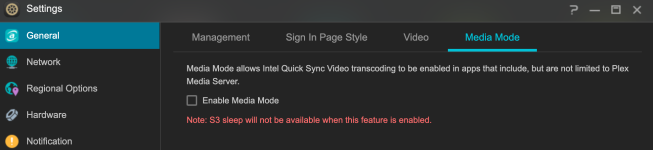

A tout Hazard: (ADM 4.2.1.RGE2)
  • Ajout d'une option dans les réglages d’ADM pour activer le transcodage matériel Intel QSV pour les périphériques Lockerstor Gen2 NAS.
Oh !

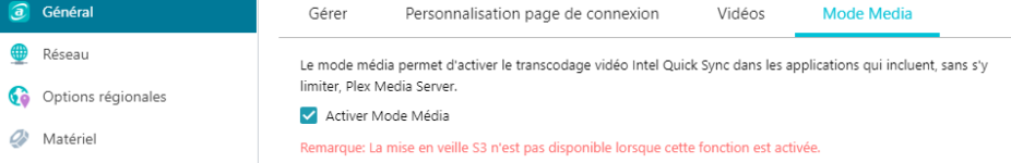

C'est effectivement désactivé chez moi...
Je tente l'activation, et le reboot qui va avec, et je retente...
Au top.

Moi j'ai un Asustor 3202T et je ne vois pas cet onglet dans réglages / général... j'imagine que c'est parce que ma machine est trop ancienne ?
Bjr Maxxiz bonne question j ai un nas Asustor 3104T on ne voit pas onglet dans réglages / général n a pas apparu media mode ! vous dites mise a jour (ADM 4.2.1.RGEZ) apparu media mode dans réglages/général et media mode !
Pour avoir cette option, il faut avoir un iGPU avec le CPU du NAS.
Si tel n'est pas le cas, alors pas d'option.

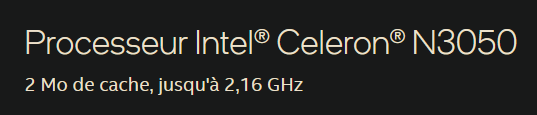

Pour le AS3104T, il semble que son CPU soit celui-là :
Si tel est bien le cas, alors il possède un iGPU.
Donc je ne sais pas pourquoi il n'a pas la case d'option...
Faut demander à @Dami1 .
Pour le AS3202T, il semble que ce soit le même CPU, donc même remarque : demander à @Dami1 .
Bjr MilesTEG1 pourtant j ai remarqué vous ecrivez en haut intel quick sync video a bien coché pourtant j ai bien un nas Asustor 3104T n a pas coché media mode pourtant regarde image a bien dit oui mystère !
    9.3 KB · Affichages: 4
    3.6 KB · Affichages: 4
