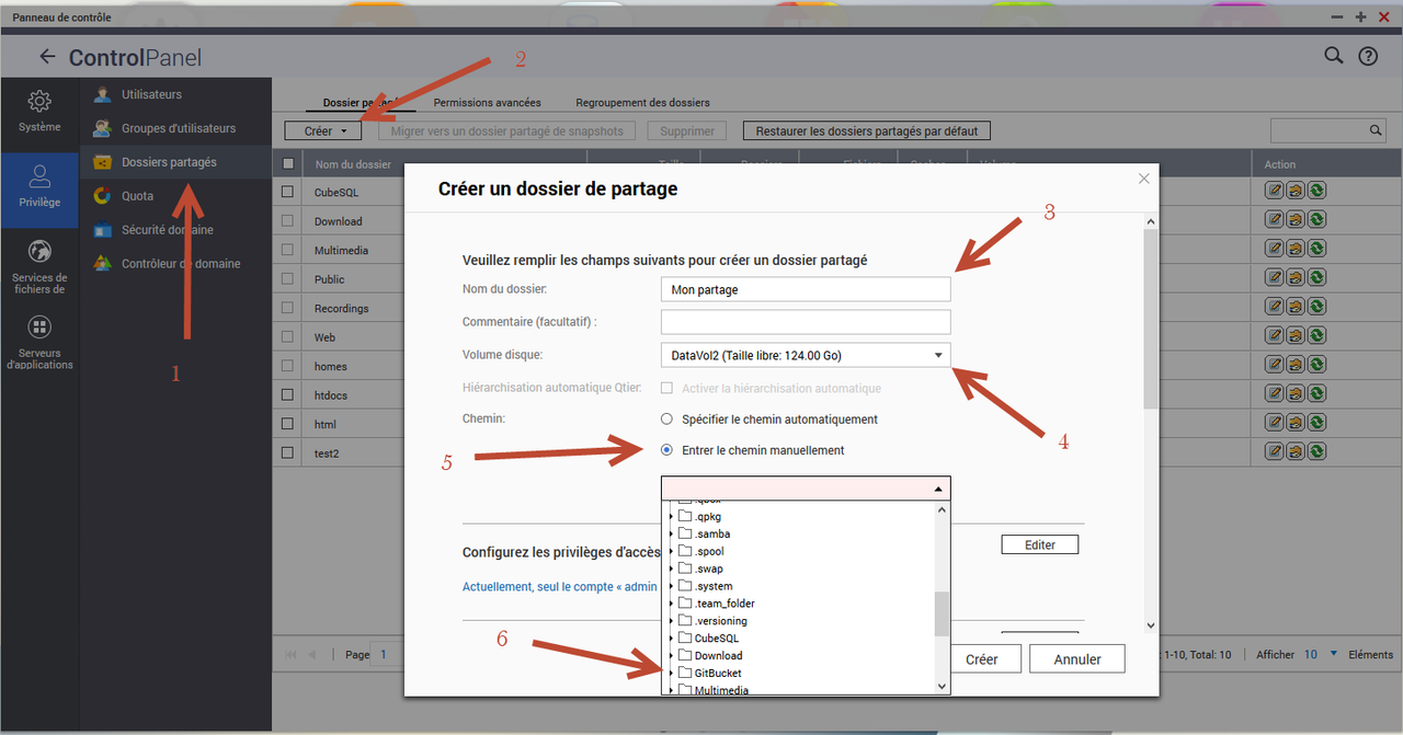

Cela semble pas trop mal ... par contre j'ai les répertoires par défaut, mais par exemple j'avais un répertoire backup qui n'est pas là, existe-til un moyen de le retrouver ?
recréer les ...
