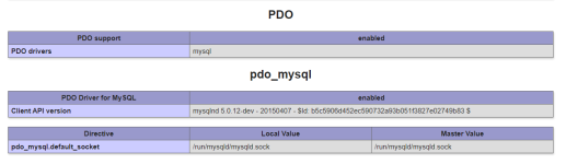

@cooper : voici ce que m'affiche le phpinfo pour le pdo (fichier joint).
Excellent, autant pour moi (je pensais après recherche que les pilotes n'étaient pas installés à tort alors qu'ils sont installés mais pas activés par défaut) :

Pour activer le pilote mysql il faut se rendre dans Web Station > Paramètres du langage de script > Sélectionner la version de PHP à utiliser > Extensions > Cocher le pilote pdo_mysql pour l'activer.

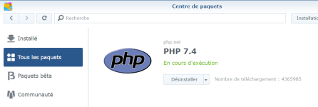

Je n'ai pas réglé mon problème.
Quand je vais dans la Web Station / Statut / je vois que dans les paquets dorsaux il y a plusieurs versions de php d'installées :
5.6 - 7.0 - 7.2 - 7.3 - 7.4 et si je vais dans gestion, elles sont toutes en exécution.
Quand je fais le phpinfo() dans mon client web, je suis en PHP 7.0.33.
A quel endroit on indique la version à utiliser pour la partie Web ? Je me dis que je pourrais passer en 7.4 et supprimer les versions précédentes ?
Il faut que je vous précise que nous n'avons plus d'administrateur du Nas Synology (retraite) et moi je n'ai que ma bonne volonté et les droits d'administrateur. Mais je ne voudrais pas faire de bêtise !
Merci de votre aide,
Hello @Valeriane,
Alors non les différentes versions ne sont pas exécutées mais installées ;)
Pour le serveur par défaut c'est ici :
Portail de services Web > Sélection du portail par défaut > Modifier
Pour le ou les hôtes virtuels (VirtualHost dans la jargon d'Apache) :
Portail de services Web > Sélection du portail défini par l'utilisateur > Modifier
C'est possible oui. Dans le Centre de paquets de DSM, tu désinstalles les versions souhaitées (si elles sont toujours nécessaires, DSM te l'indiquera).
