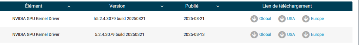

J'ai tenté l'install de NvKernelDriver_5.1.2.2533_TS-X85_20230926.qpkg, mais comme je m'en doutais l'install a echouée (Mauvaise version QTS)
Mais vu que la reconnaissance du GPU est bien la, il suffirait peut être de mettre les pilotes Nvidia dans le système ?
Oui, d'ailleurs c'est ce que fait QNAP sur les modèles dit "compatible" : https://www.qnap.com/fr-fr/download?model=tvs-h474&category=driver

Sans un QPKG qui puisse s'installer sans erreur, je sens que ca va être galère..
