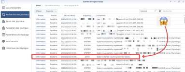

Ce qui est confirmé par les log dans le centre des journaux :
Mon LAN3 est mon interface réseau principale, via un adaptateur USB 2,5GbE connecté sur un swtich 2,5GbE.
Le LAN1 est connecté à un autre switch Gb, mais l'interface est désactivée quand LAN3 est fonctionnelle.
J'ai un script lancé toutes les 30 minutes par le planificateur de tâche qui s'occupe de vérifier que LAN3 est fonctionnel et désactive les autres interfaces quand c'est le cas, et réactive LAN1 si LAN3 est KO.
Et en rédigeant ces lignes, j'ai fait quelques recherches dans les logs de DSM et c'est en réalité vers 2h du matin que ça foiré.

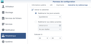

Hmmm... un autre switch du réseau... peu probable... mais le tout abouti donc au routeur. Il n'y a que lui qui peut avoir merdé, et fait que mon interface du NAS récupère une adresse APIPA, donc pas de serveur DHCP...
Regardons les logs du routeur.
Diantre, mais il a rebooté ce #@$...
Et là, je me souviens que j'ai programmé un reboot
Bon bah voilà, fautif trouvé...
le routeur qui reboot
Me reste à décaler un peu le reboot entre deux exécutions de mon script de vérification d'interface, et à coder un peu sur le lancement de la recréation de l'interface virtuelle du NAS en cas de réactivation de eth2.
