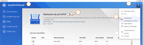

C'est bien là le pb : UPnP est facile mais pas assez sécutisé et ce n'est pas magique :oops:
Beaucoup conseille comme moi de déactivé UpnP et d'ouvrir les ports manuellement dans la BOX . Plus long , mais plus sûr et plus éfficace .
Et ne pas confondre Upnp et DLNA

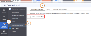

UpnP peux être utiliser pour la découverte de service ou pour les accés externe comme le montre les captures d'écran d' @EVOTk
Le DLNA sert à la diffusion des fichiers multimédia (photo ; vidéo ; musique ) entre un client et un serveur . Le serveur c'est la NAS et les clients multiples TV connecté , BoxTV , systèmes multiroom.... Le client détecte automatiquement le serveur et il n'y a pas d'identification il faut bien entendu qu'i soit sur le même réseau .
